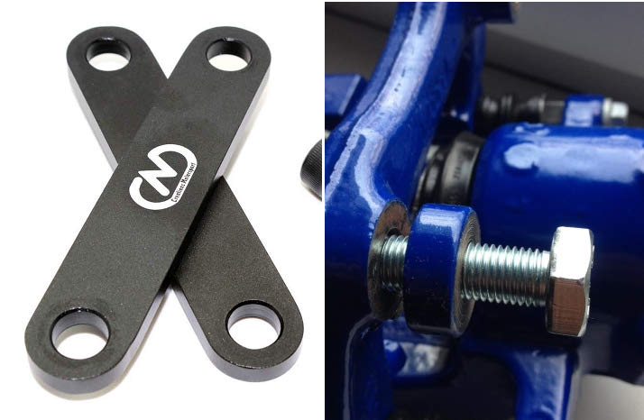

Cześć, z czego sobie zrobić podkładki/adaptery pod tylny zacisk, by to nie gryzło się z jarzmem? Alumium czy INOX?
Ostatnio edytowany przez krzysiekr2 - 10-11-18 o 19:51
zwykła stal konstrukcyjna
