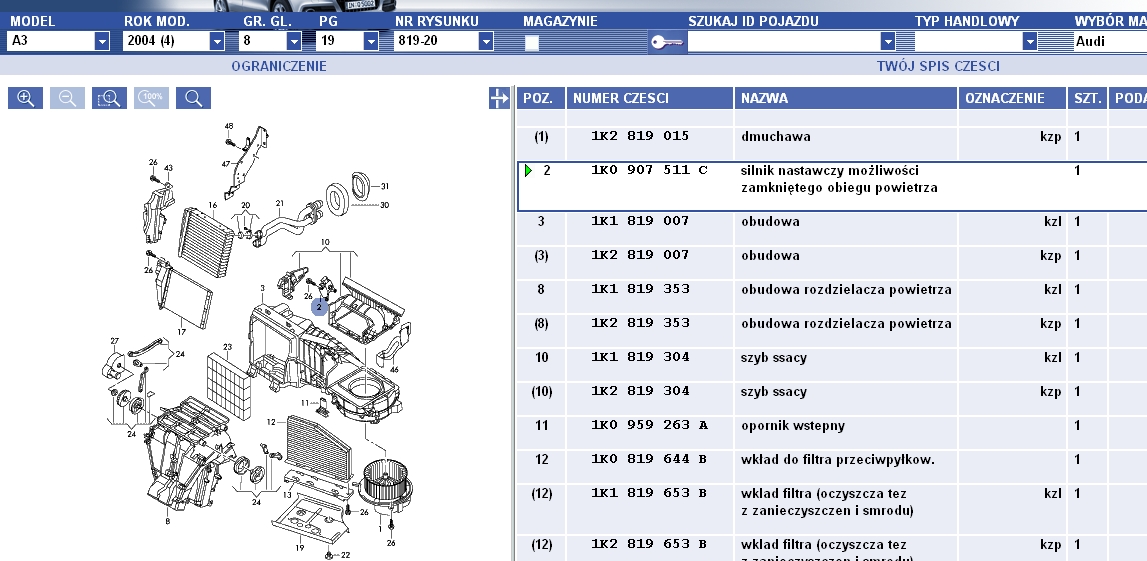

    8P0820043AG - przedliftowy 2DIN bez grzania siedzen.
    ---------- Post dodany 17-04-12 o 00:39 ----------
    03271 - oznacza ze masz problem z silnikiem nastawczym zamknietego obiegu powietrza.
