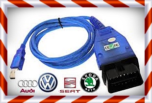

mk-17, sprawdź wiązkę która idzie do drzwi ona lubi się przecierać, lampki będą ci działały w drzwiach jak i info na fisie dopóki masz sprawny mikrostycznik w zamku, dobrze by było abyś podpął się pod vaga i sprawdził błędy jak i wykonał test wyjść jak i sprawdził w blokach pomiarowych czy zamek otrzymuje odpowiedni sygnał.
