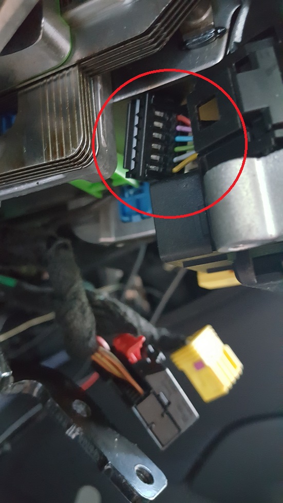

    Cześć koledzy wiele stron wstecz i nie nalazłem może mi ktoś opisać wtyczkę od stacyjki poniżej zdjęcie. Jaki kolor za co odpowiada pomoże ktoś z góry dzięki Click image for larger version.

    Cytuj Oryginalnie napisane przez wneku321 Pokaż post
    Wyglada mi to na wiazke ktora idzie od stacyjki kluczyka do modulu kierownicy.

    Tak dokładnie ale potrzebowałbym znaczenie tych przewodów

    Tak to wyglada:
    Obudowa wtyczki przełącznika zapłonu i rozrusznika / blokady przed wyjęciem kluczyka zapłonu
    1 - niewykorzystane
    2 - niewykorzystane
    3 - blokada przed wyjęciem kluczyka zapłonu ZAŁ, zacisk 30
    4 - masa przełącznika zapłonu i rozrusznika
    5 - niewykorzystane
    6 - niewykorzystane
    7 - wyjście przełącznika zapłonu i rozrusznika, zacisk 50
    8 - zasilanie napięciowe zacisku 30 do przełącznika zapłonu i rozrusznika
    9 - wyjście przełącznika zapłonu i rozrusznika, zacisk S
    10 - wyjście przełącznika zapłonu i rozrusznika, zacisk X
    11 - wyjście przełącznika zapłonu i rozrusznika, zacisk P
    12 - wyjście przełącznika zapłonu i rozrusznika, zacisk 15
  9. #309

    wszystko ok ale w tej kostce jest tylko 6 przewodów jak na zdjeciu i jak to teraz rozszyfrowac
