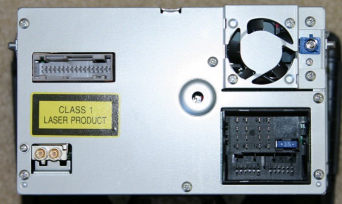

Witam. Mam problem, w a3 8p nie włącza mi się radio rns-e, wczęściej wszystko działało normalnie do momentu rozładowania aku. Radio nie reaguje na nic, nic się nie świeci
Sprawdzałeś bezpieczniki?
Pod maską wszystko w porządku, jest jakiś dodatkowy bezpiecznik w radiu ? Jutro tam rzucę okiem bo nie mam kluczy do wyciągania
Musisz wyciągnąć radio i bodajze z tyłu jest.
tak, jest:
Załącznik 15259
Jest tez bezpiecznik z boku po lewej stronie kierownicy.
