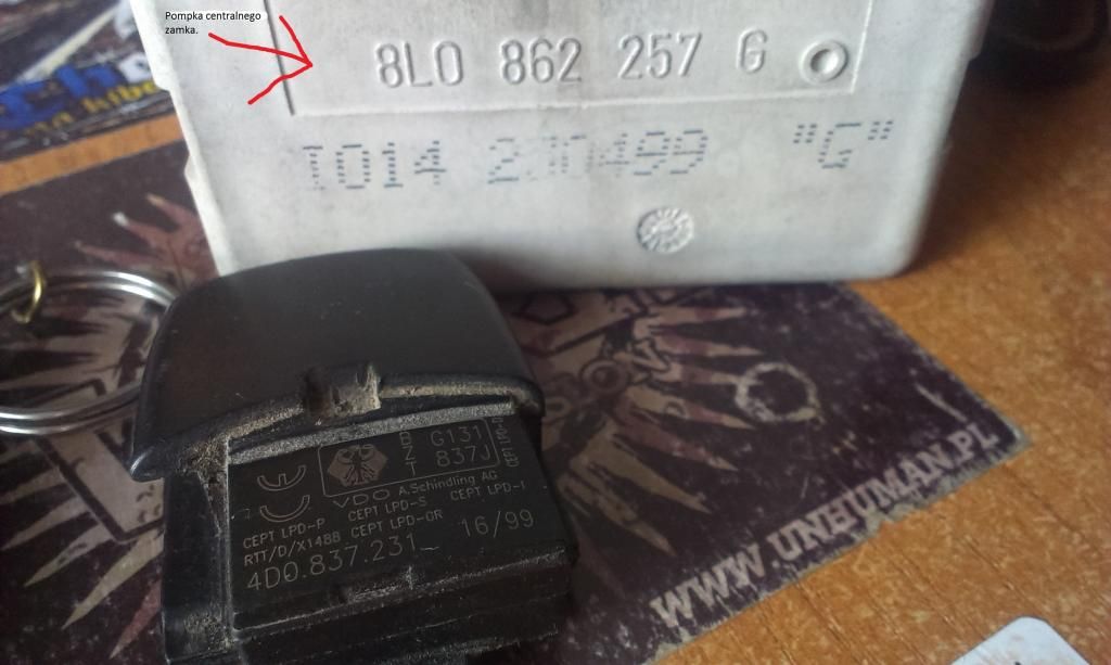

Witam panowie proszę o pomoc, miałem centralny z pilota auto się zamykało otwierało nie było problem wszystko ładnie działało do czasu kiedy nie oddałem auta do elektromechanika w celu diagnozy, ciągle coś pobierał prąd i auto po 3 dniach było całkowicie rozładowane okazało się ze pompka centralnego zamka była wadliwa wymieniłem na inna miałem pod ręka :) i faktycznie pomogło auto już trzyma prąd nie ma problemu jednak pompka nie obsługuje centralnego zamka i teraz pytanie do was bo serwis audi jak wyżej pisaliście nie jest w stanie mi określić czy pompka z indeksem G jest oryginalna, rozpołowiłem kluczy aby sprawdzić na jakich działa częstotliwościach i nie widzę aby gdzieś była zawarta informacja, dlatego pytanie do was czy uda mi się to jakoś sprawdzić czy wy coś możecie poradzić miał ktoś taki przypadek nie chce wydać 300zl na pompkę która nie będzie działa. Wrzucam fotkę prezentująca kluczy i pompę centralnego zamka
http://i46.photobucket.com/albums/f1...psba03618d.jpg
dodam ze auto a3 1999r 5d
Coś mi się ta fota nei ładuje, ale może to być u mnie problem. Na pilocie jest opisane mhz
http://s341404013.domenastandartowa....y/vw1902/1.jpg
Jak chcesz mieć najmniej problemów to kupuj pompkę razem w komplecie z pilotem. Albo kup pompkę o identycznym numerze jak Twoja Czyli 8l0 862 257 G.
Oki ja moge kupic a jak sie okaze ze pompa z indeksem g nie bylo od poczatku auta ?
To kup pompkę z kluczykiem wyciągniętą z auta i sparowaną :> Podmieniasz pompki i piloty i zakańczasz temat :)
szparag wie co mówi :P
mam taki komplet do przedlifta klucz +pomp. Jakby była potrzeba to zapraszam na PW
Najpierw kupiłem sama pompkę z indeksem G :) Poczekam na przesyłkę i zobaczymy.
Dla potomnych komplet 8D0 862 257 E w pełni ma obsługę pilota, alarmu itp. Do komopletu pasuje pilot 4D0 837 231 A :)
