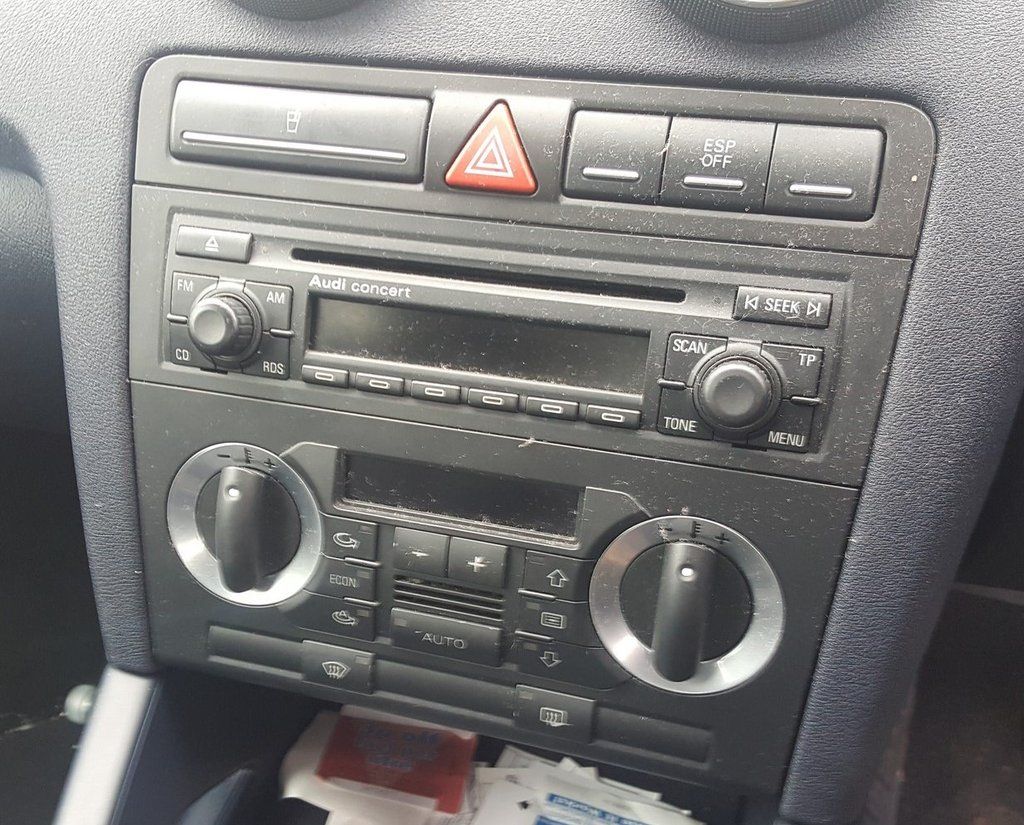

Witam podpowie ktoś jak wyjąć panel klimatyzacji ten z foto.[IMG]http://i558.photobucket.com/albums/s...psbhyxkswy.jpg[/IMG]
przecież otrzymałeś odpowiedź
http://www.a3-club.net/forum/showthr...c-w-Audi-A3-8P
zasada taka sama dla 1din i 2din
chwyć od spodu i wyjdzie a jeśli masz klucze(koszt 9zł a przydają się niejednokrotnie) do radia to wysuń go kawałek i tyle
