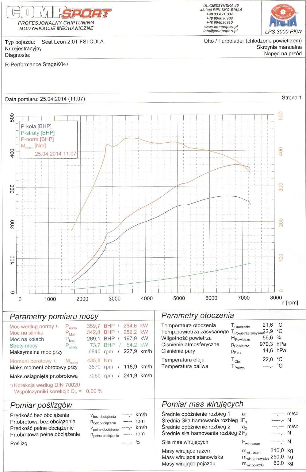

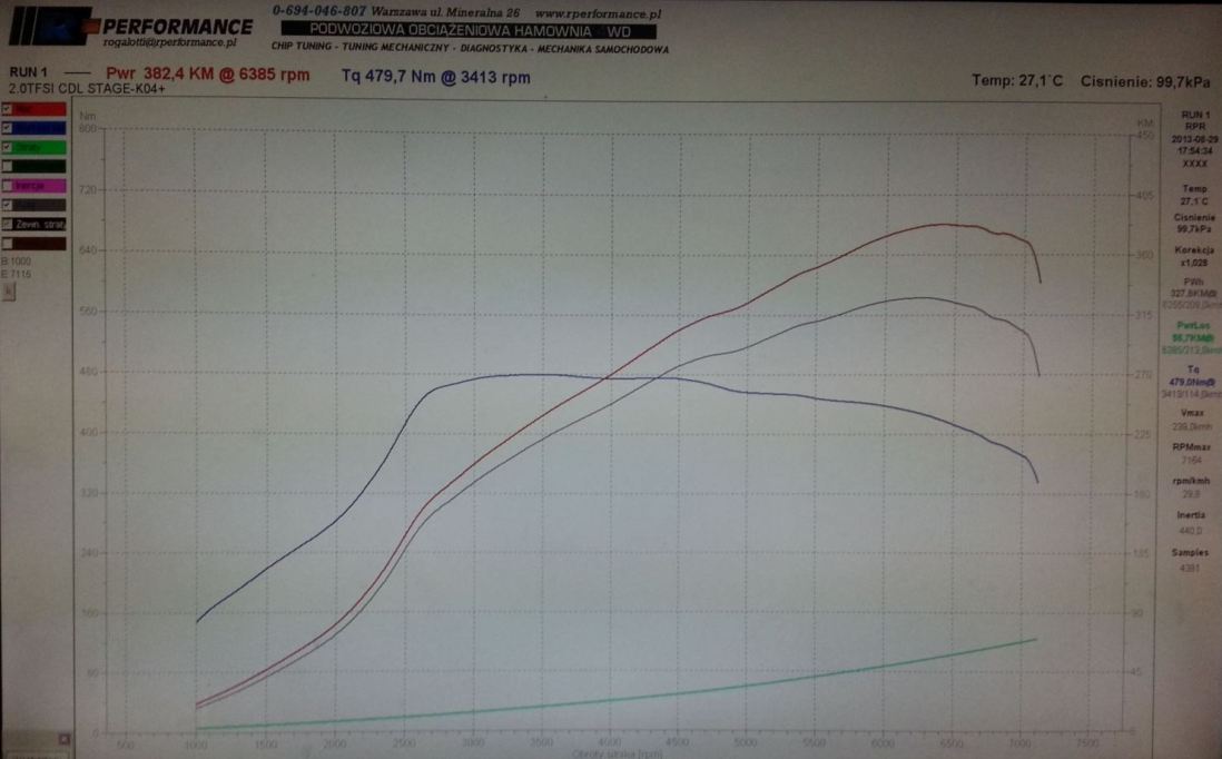

kolega z leona, kupil Cupre R po modach w R-Perform,
Załącznik 12521
wczoraj byl w Bielsku :
Załącznik 12522
miło :cool:
takie samo paliwo ?
Rapix Cupra miała soft u Witka na Ron100 więc paliwo jest takie samo.

Najlepsze jest to że tak na prawde każdy operator hamowni potrafi shamowac auto tak bądź stworzyć takie warunki pomiaru ze wyjdzie duzo mniej albo duzo wiecej niz jest w realu. Nie oszukujmy się. Dlatego nic tak nie rozwiewa wątpliwości jak kreska dwoch takich samych auto z taka samą mocą dwóch różnych tunerów...Cyferki sa tylko dobrym chwytem marketingowym przy sprzedazy auta i główna przyczyna forumowych wywodów nt. kto w Pl ma najbardziej optymistyczna dla siebie hamownie.
Wysłane z mojego LT26i przy użyciu Tapatalka
Z tego co wiem na maha nie ma mozliwosci takiej kalibracji jaka daje witkowa hamownia stad wyniki sa po prostu z dupy. Sam tam robiłeś wiec wiesz jak bardzo wiarygodne moze byc Twoje 335ps.

Co do wyników...po czasie to sobie można porównywać...skąd wiesz, że w samochodzie nic sie nie zepsuło? Ludzie czasami niby super pedantycznie dbają o auto, a potem sie okazuje że fura z przelotem 50k km w logach wyglada jakby miała 150k...może i tak było w tym przypadku ;-)
Porównanie tych wykresów fajnie obrazuje jak hamownie DP(które swoją drogą są bardzo fajne), skonfigurowane przez użytkownika wygładzają wszystkie niedoskonałości i nierówności ;-) Potem wszyscy się "spuszczają", że super kreski, jak od linijki....Maha to maha...też ma swoje wady ale przynajmniej pokazuje prawdę, kreski obrazują to co faktycznie widać w logach a nie krzywe jak z painta ;-)
