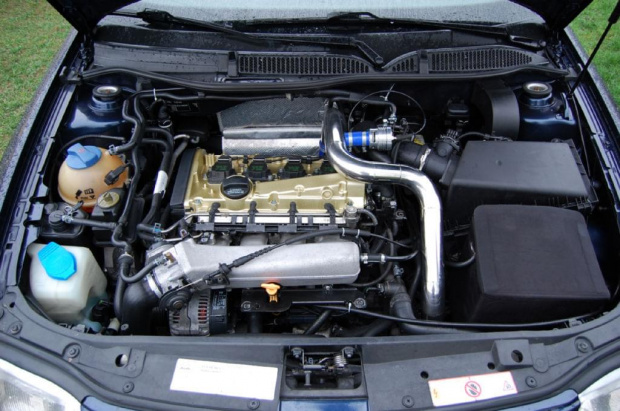

ja mam tak:
http://images50.fotosik.pl/1937/c141e375ec2daa40gen.jpg

Jeśli chcesz to wszystko wpinać w miejsce DV-ki to musisz wpiąć go w tipa tą końcówką, która jest po przeciwnej stronie trąbki (boczne). Trąbka będzie wtedy skierowana do góry. Podciśnienie to wiadomo bo innej drogi nie ma, a przewód od turbo wpinasz w dolną część zaworu i to wszystko. Dosłownie to cały zawór musisz ułożyć bokiem. Daj info jak to działa u Ciebie w praktyce. wg mnie to dobry zakup i powinieneś być zadowolony.
No i teraz rozwiałeś moje wszelkie wątpliwości! Dzięki za pomoc widać że znasz się w temacie ;) jak założę to zdam relację jak na złość paczkę dostałem wczoraj i od wczoraj nie mam czasu pogrzebać... A tak w ogóle to zapraszam na spota do Otwocka ;)
