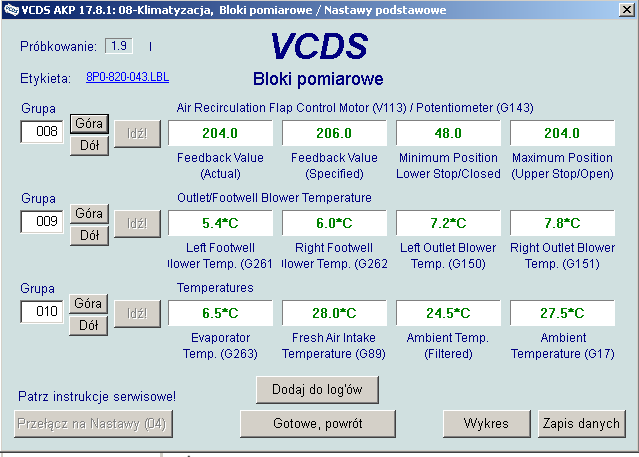

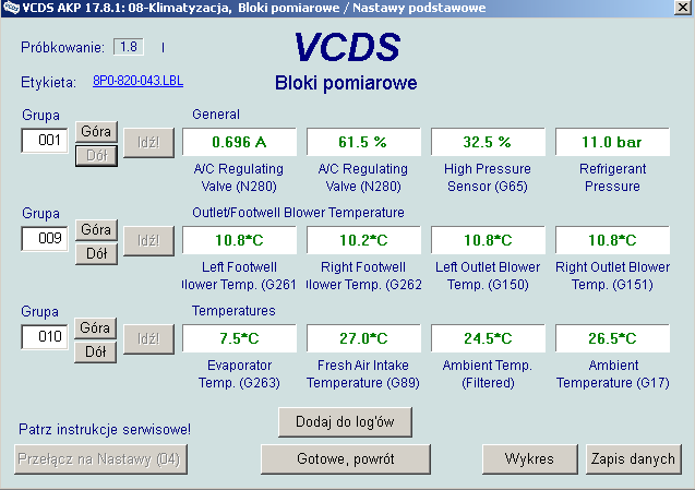

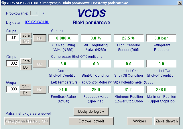

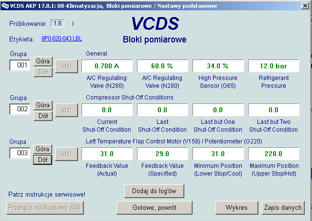

Hej Comag
Pierwsze 2 bez klimy, reszta z klima, poniżej troche opisu:
Martwi mnie ta roznica w temperaturze na poszczegolnych kratkach nawiewu.

Tutaj z klima na auto temperatura ustawiona 18c po na poczatku bylo z 6-8 kresek i mocno bylo slychac wentylator, ale potem spadlo do tak 2-3 i raczej nie czulem zeby bylo zimno
https://i.postimg.cc/k50mRc14/Screenshot-3.png
https://i.postimg.cc/7LG4LcNd/Screenshot-4.png
https://i.postimg.cc/KjFhJYyh/Screenshot-5.png
Ostatni screenshot na "LOW" dmuchalo na maxa
https://i.postimg.cc/xCLSvzhP/Screenshot-6.png
daj na LOW i chwilę poczekaj , grupa pierwsza druga rubryka czyli zawór n280 powienien ponad 70% minimum wskazywać.
temperatura parownika 6.5 stopni jest za wysoka

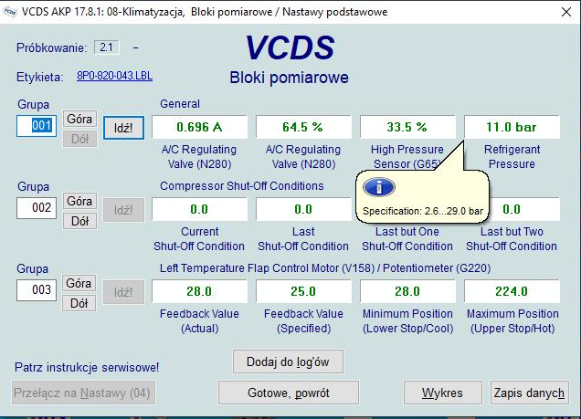

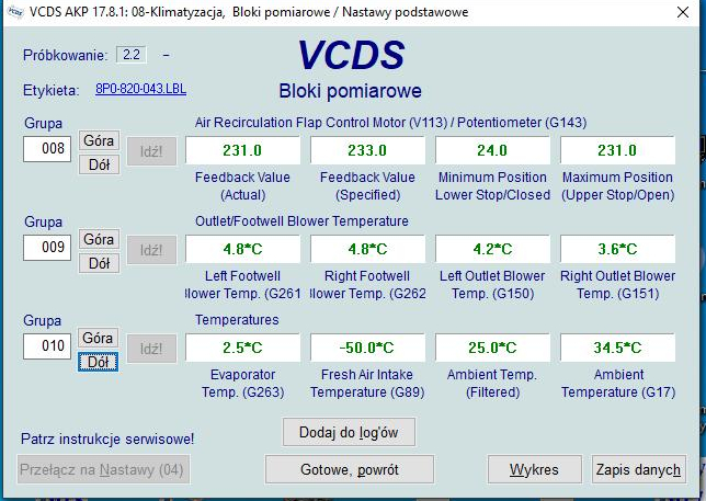

https://i.postimg.cc/632QdJg0/Screenshot-7.png
https://i.postimg.cc/G2WmKg11/Screenshot-8.png
w autach starszych, a nawet najmlodsze 8p takie jest, standardem jest ze gnije chlodnica klimatyzacji
i to wlasnie tam w 90% pojawiaja sie nieszczelnosci..
prace elektrozaworu/sprezarki jak pisalismy w tym temacie juz przynajmniej 20 razy, znakomice mozna podejrzec w blokach silnika
zaleznie od potrzeb, od obciazenia, elektrozawor wlacza lub wylacza sprezarke.
jak naciskasz gaz gwaltownie to Nm spadaja do 0 i potem wracaja, jak zawor uwalony, to juz sie nie potrafi sam wlaczyc ponownie...
http://i64.tinypic.com/vgt0yp.jpg
http://i66.tinypic.com/jjmb2v.jpg
wszystko z czym sie meczycie, opisane jest we wczesniejszych postach

Witam kolegow i kolezanki, ja rowniez mam problem z klimatyzacją, poprostu nie chlodzi. Kompresor wlacza sie i wylacza (po wlaczeniu/wylaczeniu econ) obciazenie w zaleznosci kiedy 6-7Nm, zawor regulacyjny pokazuje ok 70%, wiatraki nie startuja po uruchomieniu klimatyzacji za to z kratek nawiewu dobiega syczenie?
Zalaczam kilka zdjęć z vcds.
https://imagizer.imageshack.com/v2/1...922/ehzyJS.jpg https://imagizer.imageshack.com/v2/1...921/b1Kzcj.jpg https://imagizer.imageshack.com/v2/1...921/yVh1vz.jpg https://imagizer.imageshack.com/v2/1...922/CyFMd1.jpg https://imagizer.imageshack.com/v2/1...924/0k62BF.jpg
Witam. Kupując auto podpiąłem go pod kompa z racji szwankujacej klimy i wchodząc w parametry zobaczyłem że jeden z czujników pokazuje minus 50 stopni. Sprzedający nie był w stanie określić który to czujnik. W domu na spokojnie posiadam mały skaner diagnostyczny do grupy VAG podpiąłem i wchodząc w bloki pomiarowe również widzę minus 50 stopni. Myślałem że to może czujnik w klimatroniku ten przed wentylatorkiem. Rozebrałem zrobiłem pomiary w temperaturze około 20 stopni pokazywał ponad 6Kohm zmieniając jego temperaturę wartość również się zmieniała więc podejrzewam że działa. Gdzie i który czujnik mogę jeszcze sprawdzić ,gdzie się dokładnie mieszczą?
Pewna osoba zasugerowala mi rowniez ze moze byc uwalony zawór a sprezarce ktory po parunastu latach sie zawiesza zacina. Sprawdzilem napiecie do sprezarki dochodzi, oscyluje od 10V do ok 13V, na econ brak napiecia. Moze to byc jakis trop ze ten zawor jak zwal tak zwal bo nie wiem dokladnie jak to sie zazywa poprostu sie skonczył? Jak bralem auto to klima raz sie zalaczala raz nie i tak co kilka minut sie zmienialo a teraz po paru dniach juz wcale sie nie uruchamia.

Wyjazd na Chorwacja i zonk do postoju. Rano włączam auto i ECON. Podłączyłem pod kompa i 819 - czujnik ciśnienia. Po upuszczeniu troszkę z zaworu klima ożyła lecz na chwilę. Stukanie pukanie czujnika nie pomogło.
Dziś podłączyłem znowu vag i parametry grupy 1 to napięcie 0.0a, 0%, 0% i 1bar. Po odłączeniu czujnika dalej wszystko to samo.
Czujnik? Upuściłem ciśnienie i czynnik? Nie kombinować tylko wrócić do PL, znowu serwis i nabijanie i wtedy parametry sprawdzić?
Nadmieniam że wszystkie bezpieczniki czy w aucie czy komorze sprawdzone...
Czekam na sugestie.
przeczyść styki na kostce czujnika a jeśli to zawiedzie to czujnik do wymiany
Styki przeczyszczone. Nie widać nalotu itp.
Nadmieniam, że po upuszczeniu czynnika klima na chwilę ożywiała i zaczęła działać. Za chwilę znowu ECON i lipa.
Dziś już całkiem nie ożyła a wskazania jak napisałem.
Wiem że mogę odkręcić czujnik bez ubytku czynnika w układzie - zgadza się? Może go odkręcić bo jestem na Chorwacji- obstukac itp? Czy wrócić do domu nabić i zobaczyć?
Czy pierwsze odzyskać co jest, wymienić czujnik, nabić i wtedy sprawdzić?
Jestem na wyjeździe więc szukam rozwiązań, nie chce też aby mi się sprężarka zatarła jak wogole czynnik zejdzie....
Gdzie dokladnie miesci sie czujnik g89? Pokazuje -50 i chce go wymienic ale gdzie sie znajduje?
