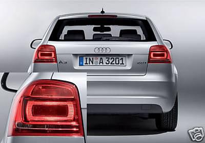

w wersji 3-drzwiowej nie potrzeba żadnych adapterów ani przekodowywania do tego by mieć tylne lampy poliftowe. Wszystko jest plug and play. Wystarczy więc przepiąć wtyczkę. Pamiętać tylko trzeba o tym, że jak nie kupicie kompletnych poliftowych lamp (z tą ramką w której wetknięte są żarówki) to stara wersja do nich pasować nie będzie.
a lampy wyglądają tak:

M4ciek te co podałem na zdjęcie to sa diodowe? gdzie moge dokładnie takie kupic wraz z ramką ?? (właśnie na jednej ze starych lamp na jednej z ramek właśnie coś mi nie łączy i ciagle mam sygnał o spalonej żarówce. i nie chciałbym zakładac tych samych ramek.)
Do A3 8P 3D nie ma oryginalnych diodowych lamp. Są to zwyczajne lampy na żarówki. Jak chcesz zobaczyć jak wyglądają takie lampy po zaświeceniu, zapraszam Cię do mojego tematu o szaraczku. Te które podałeś są to lampy przedliftowe nie oryginalne.
nieoryginalne LEDowe lampy przedliftowe kupisz na Allegro. Jak świecą? Ponoć do bani, o czym możesz się przekonać w jednym z tematów w tym dziale. Są fotki byłego auta Yel0n'a który pokazał różnicę zainteresowanym w owym czasie. Widać było że nie warto.
proponowane rozwiązania masz dwa:
1) zakup kompletnych oryginalnych nowych lamp poliftowych (towar deficytowy na Allegro), zwykle są z nowymi oprawkami pod żarówki (bo oprawki są inne);
2) zakup samej oprawki przedliftowej skoro stara Ci wysiadła = sporo tańszy koszt
