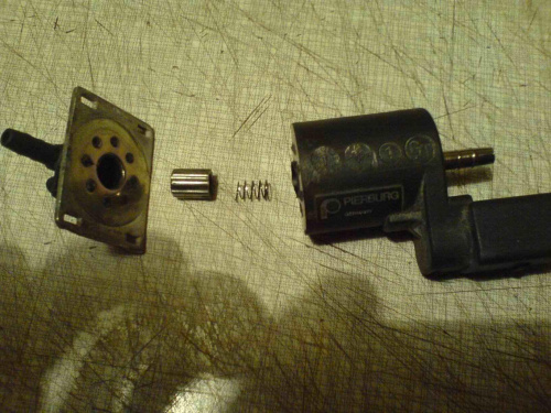

Udalo sie zapanowac nad niedoladowaniem turbiny.
Rozebralem wreszcie oslawiony zaworek N75, coby zobaczyc co w nim siedzi.
Jak opisywalem wczesniej po wyczyszczeniu przeplywki, to on jeszcze zle wskazywal, bo pokazywal 34,7 % wypelnienia, a powinien od 45% do 95% przez co turbina jak sie okazlao niedoladowywala o 200 mbar.
Jak sie okazalo byl jeden zwoj ulamany sprezynki i on chyba blokowal ruch reszty sprezynki.
Wyczyscilem benzyna ekstrakcyjna, przedmuchalem, posprawdzalem jak "pyka", skleilem spowrotem(bo zeby sie dobrac do srodka N75 musialem rozlamac koniec, ale po zabiegu klejenia nie widac ze bylo cos robione:-)).
Niczym nie smarowalem w srodku.
To fotka jak wyglada N75 w srodku tuz przed finalnym skladaniem w calosc.
http://images34.fotosik.pl/72/2c3381282a80edddmed.jpg

Jak widac po rozpatroszeniu N75 radykalnie poprawil sie wskaz czwarty z przed czyszczenia, a przez to turbina juz calkowicie sie doladowuje.
Zabieg zakonczony powodzeniem.
