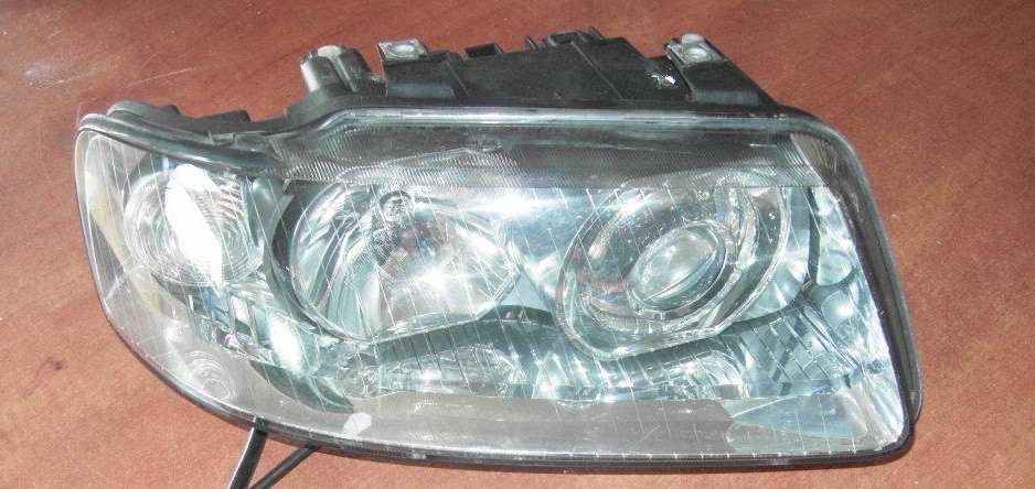

w S3 8L dużego wyboru nie bylo
albo ksenon który podałem dwa posty niżej czyli z osobnym kierunkowskazem
albo taki
co prawda nie wyobrażam sobie do eski wstawić jakieś zamienniki które nie będą miały homologacji w dodatku z czasem zaparują
albo taki
Ten, ktory podeslales jako drugi, to xenon polifotwy. Skoro byly tylko 2 rodzaje, to na pewno mam ten pierwszy :) Czyli zamiennikow nie poleciacie, lepiej regenerowac stare lampy?

albo grabek ci je opanuje albo samemu
czyli rozklejenie wysłanie odbłyśnika do regeneracji i ponowne sklejenie
w miedzy czasie możesz szukać przyczyny nie świecących palników

Jeżeli mam w/w lampy to mogę do nich włożyć xenony? czy muszę jeszcze zamontować spryskiwacze aby nie mieć problemów z policją?
Ok, nie mogłem znaleźć tematu o lampach tylnych, ale teraz widzę temat o porównaniu ori z zamiennikami.
Dzięki, Byzio.
Zremba, to jest temat lamp przednich! Jest gdzieś temat porównujący lampy tylne. Nie nie ma różnicy!
Jakich lamp byś nie miał to musisz mieć spryskiwacze (albo przynajmniej zaślepki imitujące spryskiwacze :P ) bo mogą się czepiać.
nie masz tych lamp tu jest mała soczewka odbłyśnik inny gniazdo pod zarnik d2s itd
ta lampa to poliftowy ksenon
oczywiście zwykła lampa poliftowa z zewnątrz dla osoby nie w temacie nie odróżni, można włożyć hid ale nie jednemu z forum miski za brak sprysków papiery zatrzymali
Chcialem dzis sprobowac podmienic zarniki stronami, co pomoglo by w ustaleniu czego to wina, ze jedna lampa nie swieci. Ale utknalem na samym poczatku, tzn. nie udalo mi sie sciagnac plastikowych oslon. Z jednej stronie na drodze stoi akumulator, zdrugiej zbiornik z plynem do szyb. Zeby wyciagnac zarniki musze wyciagac tez ww. zbiornik i akumulator?
zdjąć zderzak :thumbright:
