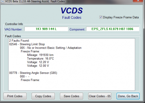

Witam , mam taki problem.
Pali się kontrolka od esp i kierownicy obydwie na żółto, po odpaleniu samochodu na rozładowanym aku. Próbowałem zrobić to
12.Adaptacja czujnik kąta skrętu kierownicy (G85) (ustawienie podstawowe):
Do tego strasznie słabe wspomaganie kierownicy po tym jest :( . Takie błędy mam.
https://images84.fotosik.pl/326/de62a111272868a6med.png
możliwe to jest przez zmieniony bordnetz? jednak stało się to w momencie jak chciałem odpalić , a padł aku :(
jak padł akumulator to trzeba zakodować to i owo w 8P
http://www.a3-club.net/forum/showthr...20#post1458520
a tu masz wszystko o obu błędach
http://www.a3-club.net/forum/showthr...cja-ESP/page14
http://www.a3-club.net/forum/showthr...problem/page11
ważne
Wymagania:
Napięcie w aucie minimum 12,0 V
Dziękuję udało mi się to zrobić. Kontrolka ESP i ciśnienia powietrza znikła po uprzednim adaptowaniu G85 i po przejechaniu 6 kilometrow lecz dopiero za 3 razem.
Do wspomagania i tejze kontrolki wystarczylo max kierownica lewo nastepnie max kierownica prawo. Walczyłem pół dnia.

Czy aby padł czujnik , czy jak to rozwiązać? Błąd skasowałem ale zapewne na chwile. Dziękuję za pomoc ;)
michal_88 do wymiany czujnik abs-u, ewentualnie sprawdź najpierw wiązkę do niego może się gdzieś przetarła
00290 https://translate.google.pl/translat...90&prev=search

zrób adaptację czujników
00778 http://www.a3-club.net/forum/showthr...-adaptacja-ESP
w w/w temacie masz procedurę adaptacji ESP itd. więc kilka błędów zniknie(akumulator odpinałeś to trzeba kodować/adaptować kilka rzeczy)
