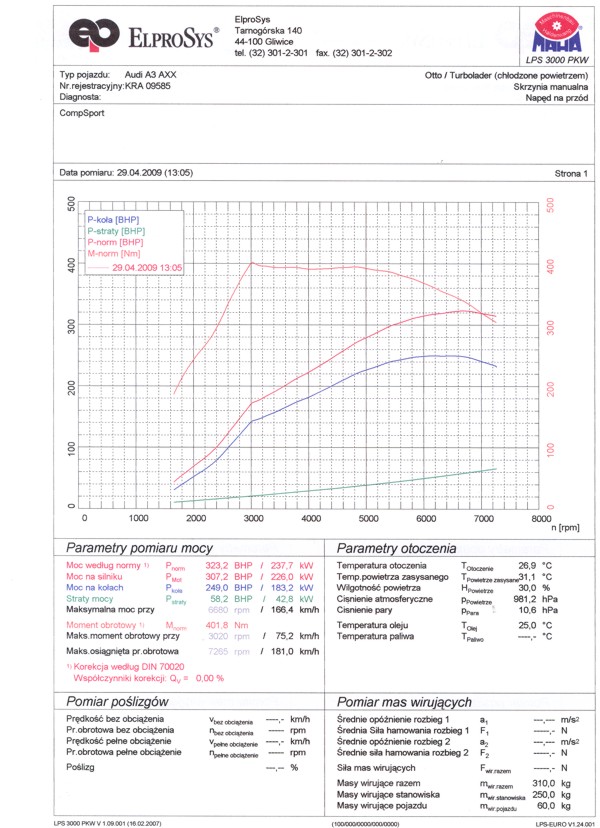

Kolejnych kilka koni w AXX
http://www.compsport.pl/net/wykresy/A3_Pat_323.jpg

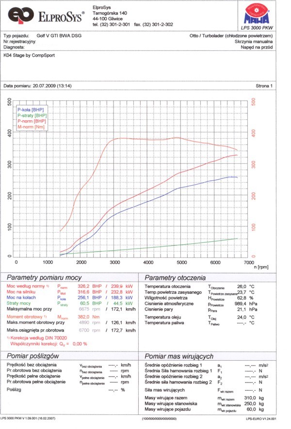

Silnik BWA w GV GTI ze Skrzynia DSG.
http://www.compsport.pl/net/wykresy/vw_golf_bwa_320.jpg
Jakie mody? Zakładam że to bez pompy?
Da rade docisnać do okolo 350 PS ?
Pzdr
Wisnia, poczytaj tu i w innych tematach. Da pocisnac sporo wiecej i to bez kucia.
