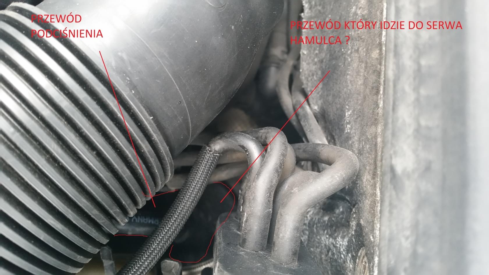

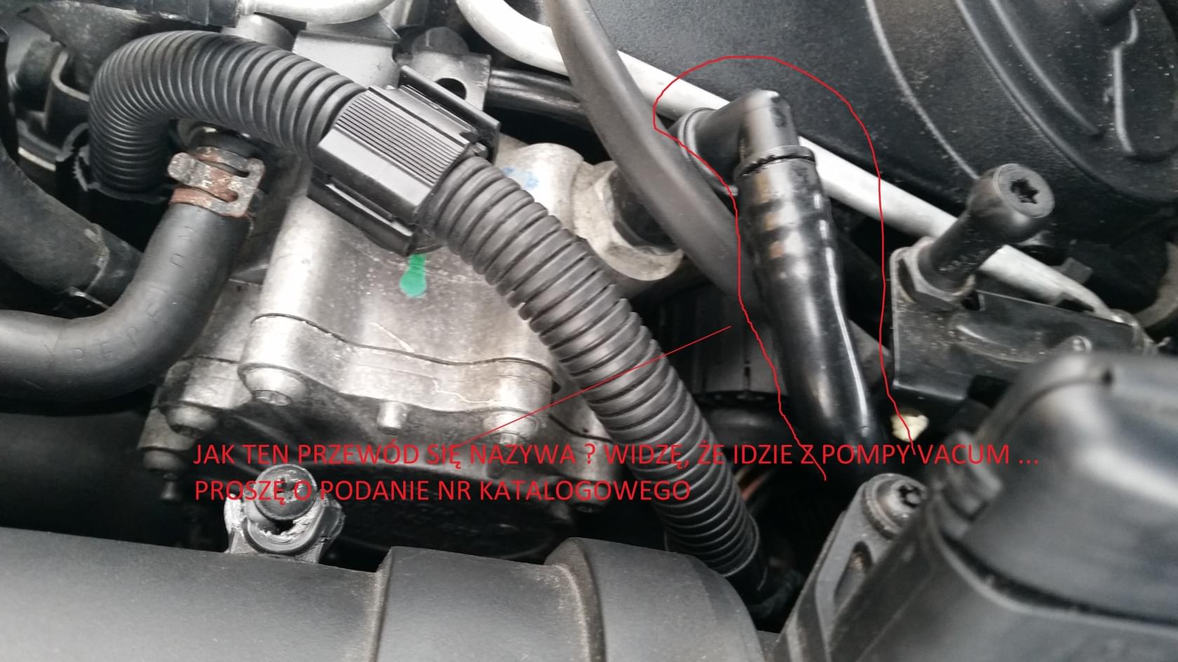

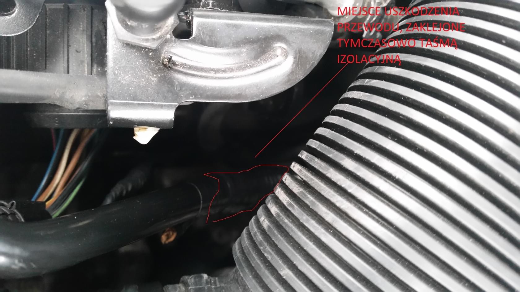

Witam, mam problem z przewodem, jest to prawdopodobnie przewód podciśnienia, który idzie z pompy vacum do (serwa?). Przewód ten miał nieszczelność, którą tymczasowo zakleiłem taśmą izolacyjną. Objawami były: twardy hamulec, brak podciśnienia na EGR w związku z tym zawór się nie otwierał/nie zamykał, zauważyłem też, że auto przestało telepać na jałowym. Czy ktoś z Was mógłby powiedzieć jak fachowo ten przewód się nazywa ? Gdzie go kupić ? Czy mogę prosić o nr katalogowy tej części ? Jeżeli macie jakieś linki gdzie można w/w rzecz kupić to proszę podajcie go tutaj. Załączam zdjęcia tajemniczego przewodu.
http://images77.fotosik.pl/440/87e77cd32b259dcc.jpg
http://images75.fotosik.pl/440/1cbf294937fb7df5.jpg
http://images77.fotosik.pl/440/69836e393e31fff9.jpg
http://images78.fotosik.pl/440/c8341f6d33d3e8e7.jpg
Pozdrawiam.
1K0612041FL
1K0612041DC
1K0612041BC
resztę już wiesz

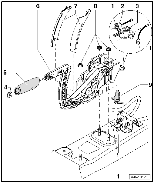

Koledzy, gdzie powinien być "wpięty" ten mikrostyk?
domyślam się, że jest on odpowiedzialny za ręczny, tylko nie mam pojęcia gdzie go wsadzić :D
https://www.dropbox.com/s/vl86p2ag0v...0045_.jpg?dl=0
https://www.dropbox.com/s/wowlvz7lwx...0046_.jpg?dl=0
pozdrawiam
