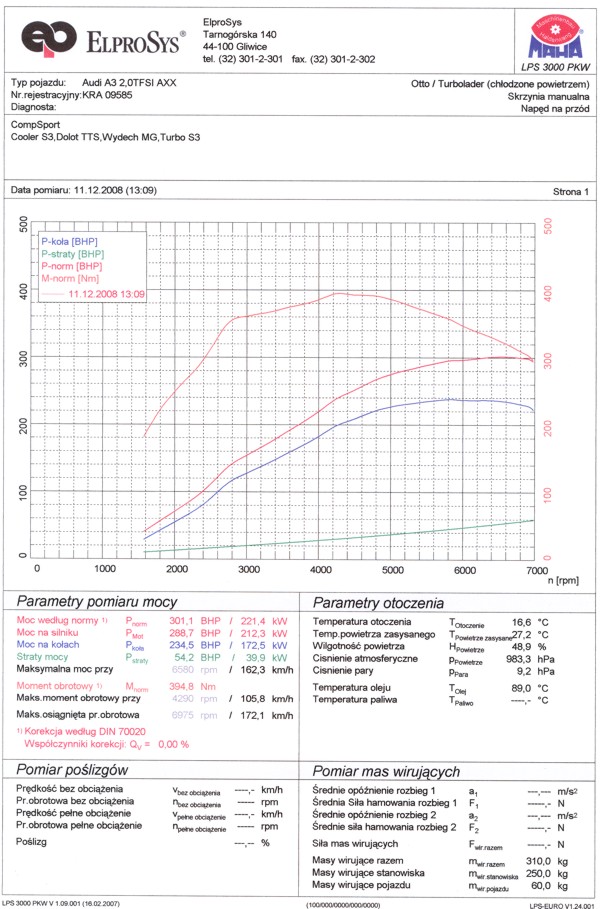

A3 2,0TFSI AXX Alana z KRK
Turbo S3 BHZ (Boost 0,9bar)
Dolot TTS
Wydech MG
Cooler S3
Wszystko wykonane u nas w CompSport
Niestety skonczyły sie wtryskiwacze i czekamy na wydajniejsze.
Modyfikacja ta została wprowadzona juz do naszej oferty to tak jakby co ;-)

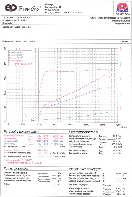

Ciag dlaszy modyfikacji TFSI
Tym razem pacjentem byl Golf GTI EDITION30 z silnikiem BYD (230ps) i skrzynia DSG
Moment obrotowy zostal ograniczony ze wzgledu na to ze samochod ma naped na przod
ale juz od wlasciciela sie dowiedzialem ze nie jest zle z trakcja i robimy wiecej takze update soon.
Modyfikacje to
1.IC z S3
2.Uklad wydechowy Milltek
3.Program CompSport
http://www.compsport.pl/net/wykresy/vw_golf_byd_320.jpg

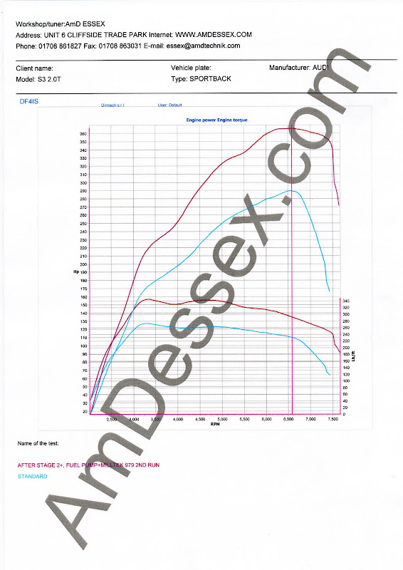

Za pare dni pojawią sie pierwsze info i specyfikacje po testach S3 zrobionego na około 500HP (to tak z ciekawosci)
Tutaj wykres S3 z : Dolot EVOMS, wydech milltek, pompa autotech
http://lh6.ggpht.com/_-fkuaZ1b164/SX...20vs%20S2+.jpg

Wybacz Gryzli ze Ci tak napisalem ale moce ktore oni mierza sa nierealne (np 300ps na K03 w TFSI). Wiem ze Ty jestes fanem tuningu Angielskiego ale prosze nie proboj wciskac ludziom ich modyfikacji bo pozniej ja mam problem nie Ty. Poniewaz klient przyjezdza i mowi ze na forum a3....... 370ps i on tyle chce ale najlepiej to samym softem. Uwazam ze 350Ps to max dla seryjnej K04 i tyle.
Fanem nie jestem do konca, tylko lubie czytać co oni piszą ponieważ ilośc S3 po modach jest conajmniej 10x wieksza niż w PL. Nie upieram sie że oni mają racje, modyfikacjami aut sie interesuje i lubie o tym czytać, jak równiez dowiadywać sie ciekawych rzeczy.
Zastanawia mnie tylko to a propo porownania z UK czemu niemieckie firmy, robia powiedzmy Stage 1 czyli sam program okolo 300Hp
stage 2 z wydechem na 330Hp
I potem stage 3 juz z turbo i innymi bajerami na 380Hp.
Z tego wynika ze wersje niemieckich tunerow bardziej odpowiadaja temu co wy robicie :)
tylko dalej nie rozumiem skąd sie biorą te przekłamania mocowe w UK?
pamietam jak już raz mi pisales o tym, że to bzdura jest i wsumie czekałem na jakies info w UK zwiazane z tym ze komus silnik albo turbo padło a tu nic...
Prawdy bysmy sie tylko dowiedzieli jakby postawić 3 auta koło siebie PL,UK, DE zrobione na podobne moce :) ale to raczej nie nastąpi.
