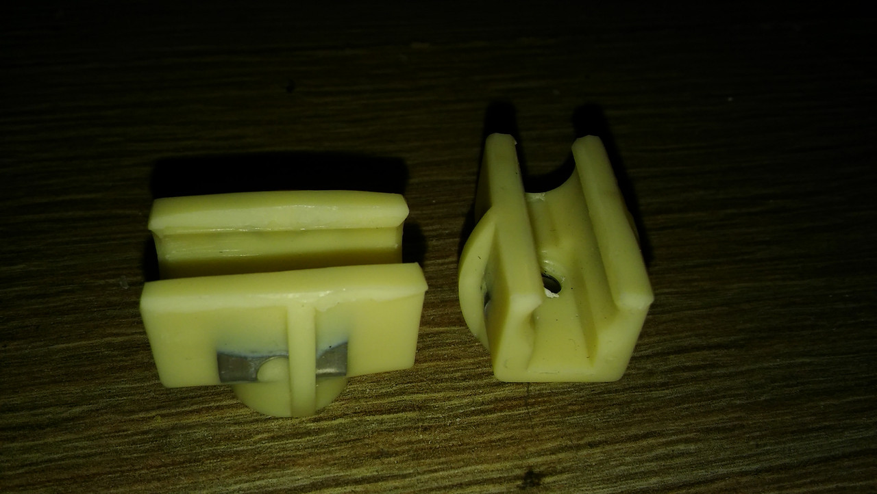

Jeszcze jedno pytanko. Dostane gdzies ta "wanienke" plastikowa gdzie do ktorej mocuje sie silniczek poziomowania lampy? Mam oberwane w jednej lampie. Rozumiem, ze jezeli jest to luzne tnz silniczek nie jest zaczepiony o ten plastik to manualna regulacja swiatel nie dziala? Bo w sumie caly dol wkladu lampy jest wtedy luzny.
Zamawiałem tutaj, są one trwalsze:
http://www.xenon24.eu/612-regulator-...regulacji.html
Za cenę jednego masz dwa wzmacniane blaszka od CarLami.

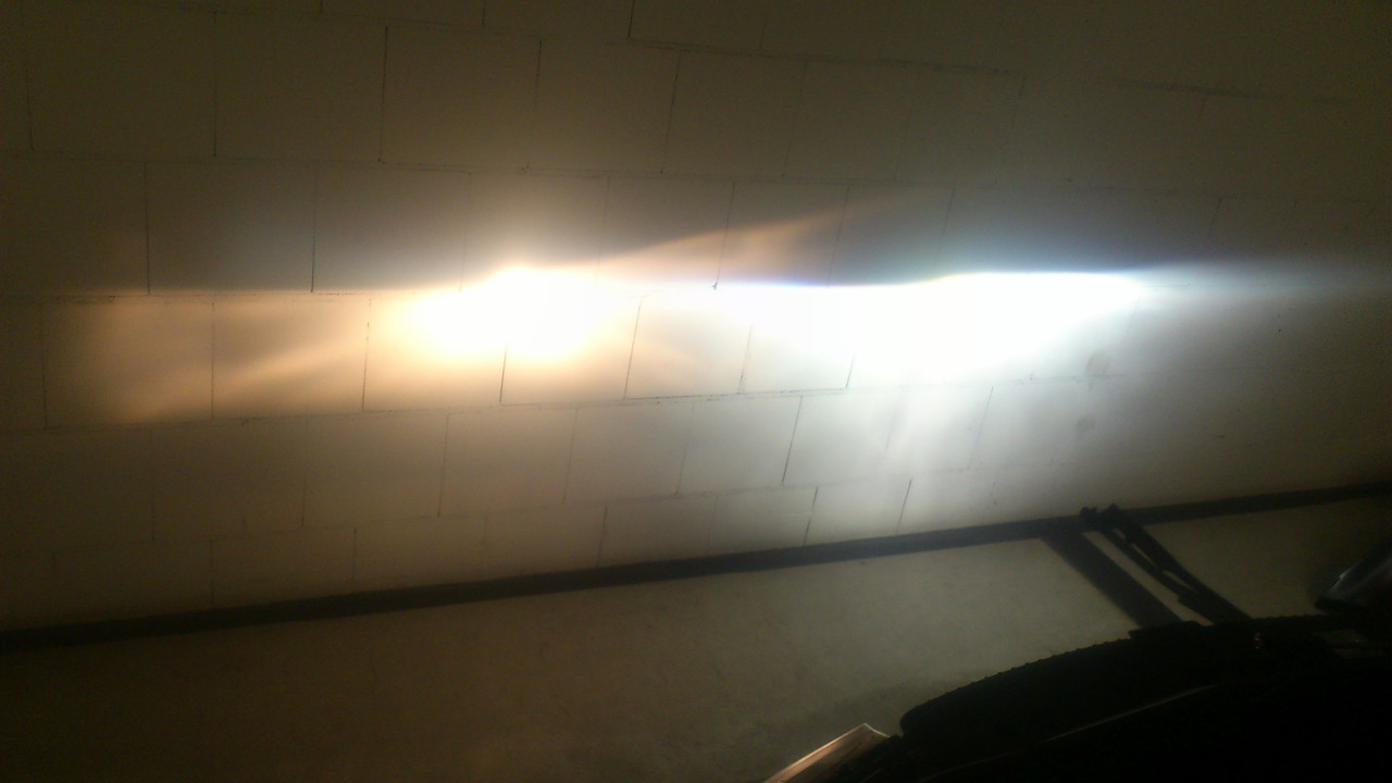

Witam, mam taki problem z lampami.
Wczesniej miałem ori hella h1 soczewka bez xenonu, ale postanowiłem sobie zakupić xenony ori, wiec kupiłem lampy ori hella xenon d2s od s3 i wlozylem do swojej.
Problem polega na tym że dziwnie świecą, po środku jezdni jest dziura w świetle, znaków na poboczu w ogóle nie oświetla nie ma tego odbicia na znakach, generalnie jestem nie zadowolony z oświetlenia, regulowałem góra dół przy lampie na stacji diagnostycznej to zmierzyli urzadzeniem i powiedzieli że wysokość jest okej i lampy są wyregulowane ale jak dla mnie jest za nisko,
Prawa lampa nie oświetla mi pobocza wiec nie wiem czy ktoś idzie czy ktoś rowerem jedzie, tym bardziej znaków nie oświetla jak wyżej wspominałem, lampa jak dla mnie jest za nisko ustawiona "choć urządzenie mówi jest ok", i jest zły kąt bo czasem widać że linia światła leci w lewo a nie na wprost przynajmniej czy na pobocze lekko.
Lewa lampa też mogła by być troszke wyżej i też ma zły kąt świecenia, świeci w prawą strone linia światła.
I dla tego mam na środku jezdni dziure w świetle bo nie oświetla.
Wiecie jak to wyregulować kąt świecenia te lewo prawo? Kreciłem w domu przy ścianie dwoma śrubkami przy lampie i szczerze albo jestem ślepy albo nie widze w ogole roznicy, tylko gora dol to bylem w stanie zauważyć przy śrubie bliżej błotnika.
Regulacje mam na bank sprawną bo lampy są nowe ori hella a nie używki więc jestem pewien że regulacja powinna działać.
Pozdrawiam i czekam na odpowiedzi.
ps, jak zapalam długie to mam dużą plame światła na jezdni od auta gdzieś 10-15m a powinno w dal świecić.
Daj fotki spod ściany.
Albo masz wypalony / odkształcony odbłyśnik albo lampy angielskie z obrocona przesłona.
Angielskie raczej nie, bo szły z niemiec z niemieckiego sklepu i mam nalypke to moge zrobić foto tam wszystko pisze.
Wyczytałem kiedyś na tym forum że jest regulacja lewo prawo i można to skorygować i to są te śrubki od wewnetrznej strony auta. trzeba gdzieś fajnie stanać i patrzeć jak świeci i kręcić patrzeć, ale na ścianie próbowałem tym coś regulować i zero zmian jak dla mnie, chyba że ślepy jestem haha. te zewnetrzne od błotnika regulacja to widać góra dół że idzie.
foto zrobie nie długo bo narazie w pracy non stop 9-22.
A no to może odwrotnie, bo ja to na poczatku tego roku to regulowałem to zapomniałem która od czego.

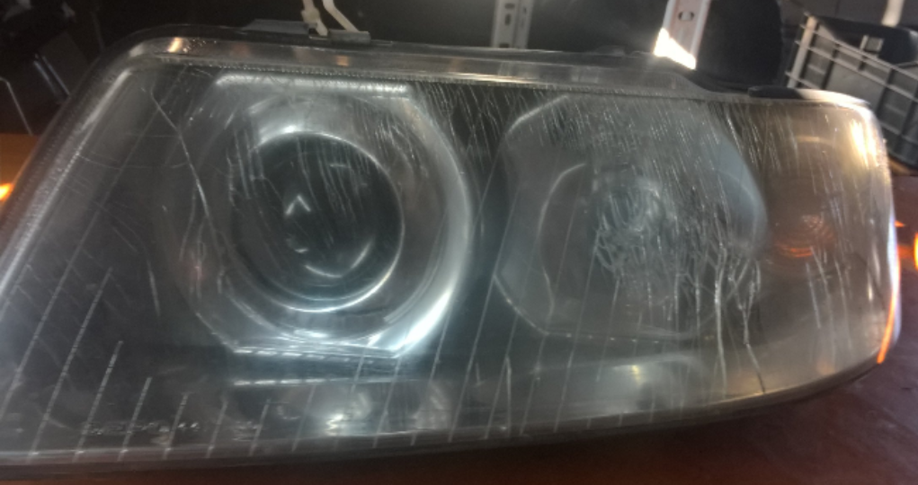

Panowie podpowiecie czym wyczyścić szkło lampy poliftowej od wewnątrz po jej rozklejeniu? Bo wyczytałem żeby nie ruszać tego szmatka bo powstaną rysy których się nie usunie.
Ja czyściłem lampę nową miękką mikrofibrą i było oki rysy nie powstały
jakiś delikatny płyn i przepłukać wodą destylowaną
