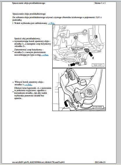

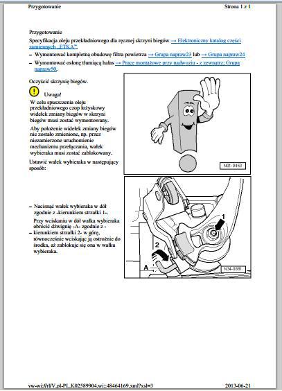

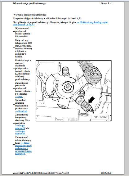

też mam JCR, wymieniałem olej w tym roku i o ile dobrze pamiętam korek jest od strony czołowej, pamiętaj że oleju się nie wlewa tym korkiem tylko wybierakiem albo w biedzie odpowietrznikiem, ja zalewałem odpowietrznikiem, wchodzi 1.7 litra
Dzieki, ale teraz to się zdziwiłem całkiem, bo w książce do 8P jest napisane żeby lać korkiem od sprawdzania poziomu, tylko na obrazku chyba jest inna skrzynia całkiem. Mógłbyś dokładniej opisać gdzie lać olej? Lałeś z kanału, czy z góry jakoś? Super byłoby jakbyś zaznaczył na jakimś zdjęciu z neta, gdzie dokładnie ten olej lać. Tu masz dość dobre:
http://i.ebayimg.com/00/s/NzY4WDEwMjQ=/z/Y1gAAOSwPe1UDD1n/$_86.JPG
Znalazłem na necie taki opis do Caddy 1.9TDI - przedostatni post. Tam są też skrzynie JCR. Czy ktoś taką metodą wymieniał olej?
http://www.elektroda.pl/rtvforum/topic1908608.html
Zalewa się górnym korkiem wlewowym. Potrzebna jest strzykawa, żeby wtłoczyć olej (nie ma dostępu, żeby po prostu wlać). Tłoczysz, aż zacznie się wylewać przez otwór. Na fotce z linku z elektrody jest to pokazane.
No tak, tylko metti napisał, żeby wlać wybierakiem albo odpowietrznikiem, a ten na zdjęciu korek na boku jest od sprawdzania stanu. Dlatego już nie wiem...
Blokowaliście wałek przełączający i wykręcaliście jego czop obrotowy, tak jak w tym opisie na końcu z linku z elektrody?
o którym górnym korku piszesz? Na pewno nie tym z boku, procedura wymiany oleju jest taka tak poniżej choć ja lałem odpowietrznikiem
http://www.fotem.pl/data/mini/male_f...5025fc6425.jpg
http://www.fotem.pl/data/mini/male_5...3be2b6a75f.jpg
http://www.fotem.pl/data/mini/male_7...e21bbaeb18.jpg
No i o to mi chodziło. Dzięki metti :thumbright:
