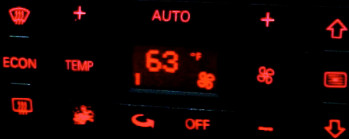

kanał 49 na climatronicu włączysz tak:
1. Włączamy system climatronic przekręcając kluczyk do pozycji II.
2. Naciskamy i przytrzymujemy przyciski recyrkulacji (zakęcona strzałka obok OFF) oraz strzałkę w górę.
3. Przyciskami +/- temperatury przechodzisz na kanał 49.
4. Zatwierdzasz przyciskiem recyrkulacji i masz odczyt temperatury cieszy chłodzącej.
Przyciskami +/- temperatury przechodzisz na inne kanały. Żeby wyjść naciśnij przycisk AUTO.
http://mr-fix.pl/wp-content/uploads/...fahrenheit.png
Dzięki wielkie :) Wieczorem po pracy zaraz sprawdzę.
Zrobiłem odczyt temperatury cieczy chłodzącej - 30 stopni na zimnym silniku. Auto stało w garażu, od rana nie odpalane, temp. na zewnątrz 13,5 stopnia.
