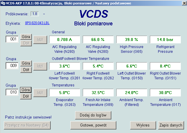

Siema, od jakiegoś czasu walczę z klimą w a3.*
Na początku wymieniałem czujnik klimatyzacji bo puszczało nic czynnik.*
W sobotę klima nabita i szczelna.
Ale nie działa jak trzeba , że tak powiem chłodzi sobie kiedy chce, raz daje zimnym po czym się wyłącza i wieje ciepłym powietrzem, a potem znowu zimne...
Zrobiłem scan błądów i wywaliło następujące:*

Czytałem trochę o tych błędach i jak ludzie rozwiązywali problemy to głownie było że albo wentylator się zblokował któryś, żeby rozebrać i zobaczyć jak się kręcą itp.
Ale sprawdziłem i u mnie chodzą bez oporów więc to odpada.
Piszą też że może być uwalony sterownik który właśnie jest w wentylatorze, tylko nie wiem za bardzo jak mogę go sprawdzić.
A co Wy na to ? Zacząć od wymiany wentylatorów ?*
