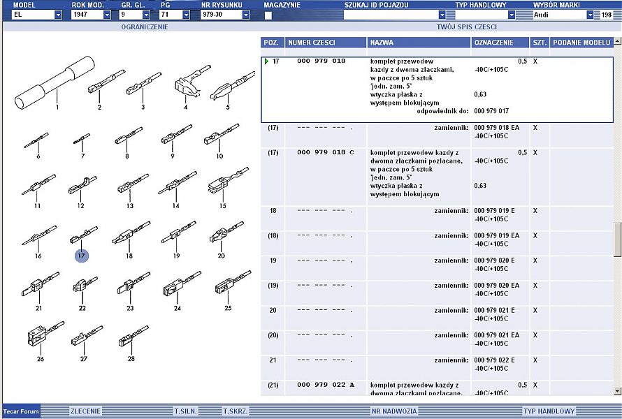

    ktos wie jakie numery maja same piny do kabli naprawczych do wtyczki zegarow i do manetki ? kolega tu pisze ze kupil kable po 8pln, u mnie w aso te kable kosztuja 21pln. a ze potrzeba niby 4 sztuk do samych zegarow, plus piny do manetki to sie robi drozej niz mnie zegary kosztowaly
    wiem ze da sie same piny, tylko nie znam numeru. chodzi o ten numer +N xxx xxx xxx. do tempomatu kupilem wlasnie same piny i sie dalo, chyba 1pln/szt a nie 21 ale tam znalem numery a tu nie. moze ktos pomoze

    Hmm... Chciałbym Ci jakoś pomóc choć nie ukrywam że w tym wypadku chyba ASO Twoim przyjacielem i tam najłatwiej zadawać pytania.
    Po szperałem jednak trochę w różnych dokumentach. Nie sprecyzowałeś o jakie kable i do jakich wtyczek Cię interesują. Skoro jednak temat jest o zakładaniu FIS więc pewnie chodzi o trzecią (czerwoną) wtyczkę z sygnałami konsumpcji i sterowania z manetek. Nie wiem czy występuje coś takiego jak zestaw naprawczy, ponieważ usterki tych przewodów raczej się nie zdarzają.
    Do sedna... kable z Pinami do czerwonej wtyczki występują pod numerem 000 979 018. Załączam screena z ETKI.
    Acha, jeszcze jedna ważna sprawa. Z ETKI wynika że pod tym numerem kryje się gotowy komplet 5 przewodów zarobionych pinami z dwóch stron, przy czym z jednej strony płaska z występem blokującym.

    tak, wlasnie chodzi o te kable. z tym ze u mnie w aso sa po 21pln ZA SZTUKE
    chodzi mi o to zeby kupic same piny, wiem ze do niektorych wtyczek sie da...
