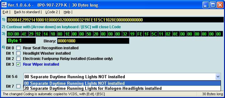

jest jeszcze dodatkowe kodowanie w bajcie 1 bit 5-6 ale gdy zakoduję "20 separate ..." to dzienne w ogóle się nie palą

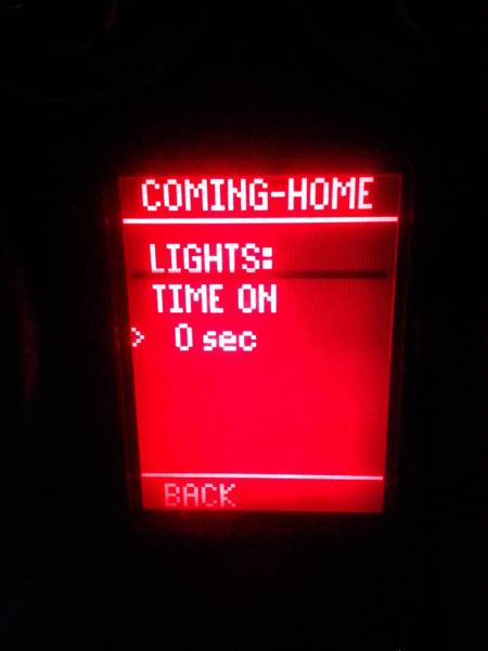

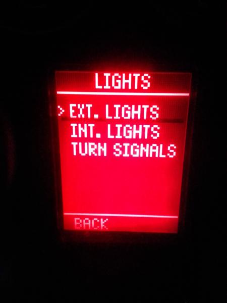

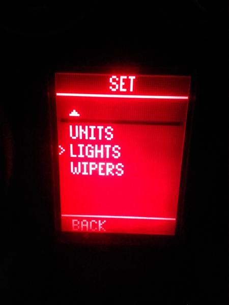

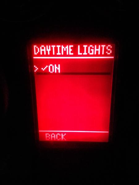

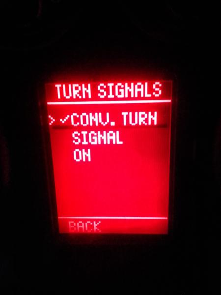

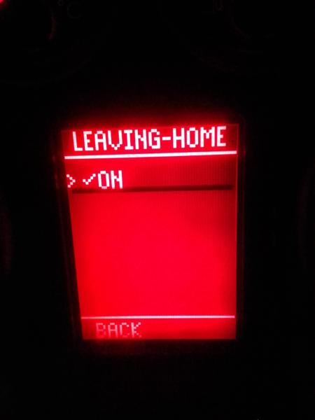

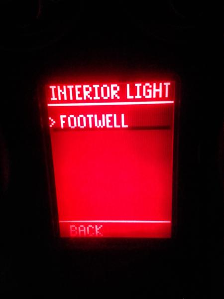

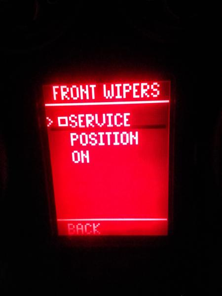

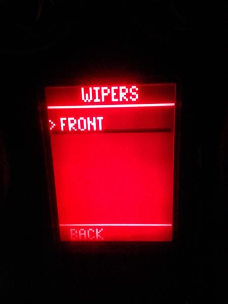

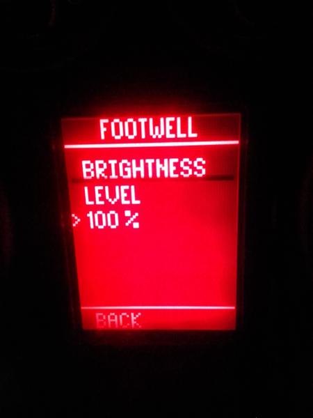

przy okazji w ramach ciekawostki screeny dodatkowych opcji w FIS /nie zauważyłem w temacie więc może kogoś zaciekawi/:
http://www.fotem.pl/data/mini/male_d...ce6e228445.jpg
http://www.fotem.pl/data/mini/male_d...8b3b56efb6.jpg
http://www.fotem.pl/data/mini/male_0...1f72002f98.jpg
http://www.fotem.pl/data/mini/male_e...f99bb7bcc2.jpg
http://www.fotem.pl/data/mini/male_c...fdb891822a.jpg
http://www.fotem.pl/data/mini/male_7...aafcd2dcd2.jpg
http://www.fotem.pl/data/mini/male_6...f0f85910e9.jpg
http://www.fotem.pl/data/mini/male_9...83f40bf8d4.jpg
http://www.fotem.pl/data/mini/male_1...689ceb6673.jpg
http://www.fotem.pl/data/mini/male_a...e027c63e40.jpg
http://www.fotem.pl/data/mini/male_9...705b0c9035.jpg
