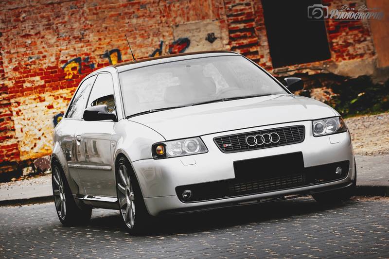

Przedstawiamy pierwszy projekt na naszym portalu, projekt naszego kolegi rapix – Audi S3 8L
Model: Audi S3 8L 1999r.
Silnik: 1.8T APY 210KM
wyposażone standardowe
-elektryczne szyby
-elektryczne lusterka
-abs
-tempomat
-pełen fis
-skórzane recaro
-felgi 17calowe avus
-xenon
-nagłośnienie bose
Z modyfikacji przeprowadzonych:
Dodatkowe wyposażone:
-moduł świateł dziennych w długich
-funckja coming home
-dołożone pdc
-podgrzewane fotele
Stylistycznie:
-dokładka zderzaka od Leona Cupry R
-ramiona wycieraczek od golf 4 Areo
-tylna wycieraczka z golf V
-reflektory od wersji poliftowej dodatkowo przerobione na bixenon z pomalowanymi środkami na czarno
-lampy tylne od wersji poliftowej
-dach oraz listwy, blendy, ramka od atrapki pomalowane w czarny połysk
-blenda z parktronic-em
-pomalowane osłony na silnik w czarny połysk
Koła:
-felgi 19calowe z golf R20 (lato)
-dystanse zmieniające rozstaw przód 19mm tył 31mm (lato)
-felgi 17calowe avus (zima)
-dystanse 13mm i 25mm (zima)
Wnętrze:
-zmienione fotele na Recaro podgrzewane z niebieska alcantaro
-kierownica poliftowa, na nowo obszyta ze ściętym dołem
-wskąźnik dołoadowania i temperatury spalin
-gałka zmiany biegów z modelu audi a1 s-line
-mieszek zmiany biegów i hamulca ręcznego obszyty skórką z czerwoną nicią
-podstopnica i nakładki na pedały alu
-lampka nocna od a4
-podświetlanie przestrzeni nad nogami po otwarciu jak w większych modelach a4/a6 itd.
-oświetlenie klamek jak w świeższych modelach
-lusterko fotochromowe
Zawieszenie:
-sprężyny eibach -30mm
-regulowane wahacze z tył VRP-fab
Hamulce:
-zacisk 4 tłoczkowy brembo (pomalowane na niebiesko)
-tarcze zimermman wiercony + klocki ferrodo ds performance
-tył seria zacisk (odświeżony i pomalowany na niebiesko)
-tarcze maxis + klocki ferrodo premier
